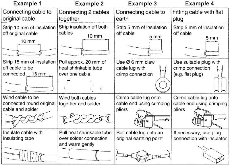

Er was een zekeringske kapot en een draad was niet goed aangesloten.
Nu langs de linkerkant is de neon niet aangesloten. De draad is te kort en ik zal de draad moeten verlengen. Weten jullie wat de dikte van deze draad is??
Rave like an animal under dope.
PostGeplaatst: Do 15 Aug 2013, 13:06    Onderwerp: Reageer met quote
Nee, wij hebben de draad niet gezien Wink
Soldeer ze overigens goed aan elkaar voor de beste verbinding:
